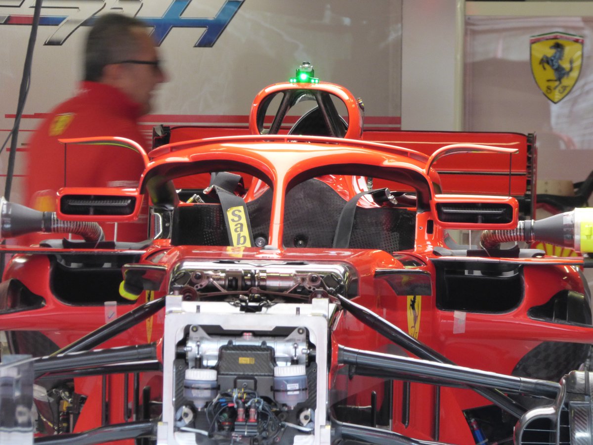

en parlant de dérive...les rétros sur le Halo

Si ca peut aider la FIA a comprendre que le halo c'est vraiment une grosse et hideuse connerie...
edit :
La même avec tout l'avant du chassis, pontons et boite à air
edit 2 : autre dérive, au cas où certains se demandaient le pourquoi des interdictions des ailerons sur les écopes de freins dès l'année prochaine : l'écope en tant que telle, c'est juste le petit truc grillagé en haut...

les ailettes de la Ferrari sont bannies des dimanche soir (ou les retros ?). ça sera collector dans 50 heures. pendant que merco cultive les siennes

les rétros ça passe, mais effectivement les ailettes c'est niet. Je trouvais ça aussi un peu abusé, d'ailleurs ils devraient interdire tout sur le halo à l'exception des rétros.
