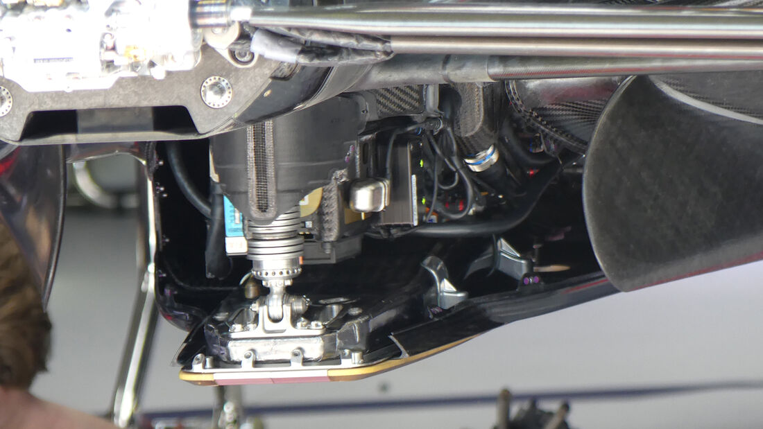

cet élément commencerait a filer des boutons a Toto. il permettrait de rouler plus bas qu'autorisé sans user le patin FIA.
RB18

De ce que j'en ai compris, ils prennent la mesure de l'épaisseur de la planche d'usure à cet endroit, donc tu mets un petit amortisseur à cet endroit, et quand ça frotte, hop, l'endroit ou tu vas faire la mesure s'enfonce et ne frotte plus car ça frotte derrière, c'est magique.
Le terme amortisseur est sans doute pas approprié, dans ce que j'ai lu ça parle de "patin".

moui... le point de montage en mode ultra-souple c'est pas nouveau. Le frangin m'en a montré sur plusieurs modèles qui dataient des années 2000. Ca a fait des pôles et des victoires sans que la FIA ou la concurrence ne disent rien et c'était pas particulièrement planqué
En fait c'est pas tant que ca frotte derrière (derrière c'est la planche en balsa et elle doit pas être trop usée non plus - le patin a été ajouté juste pour faire des étincelles à la TV), c'est que plutôt que d'appuyer fort sur le bitume et donc s'user vite, ca appuie peu (car la pièce plie) et donc ca s'use moins

Du coup j'vois pas trop pourquoi Merco nous chie une pendule. D'autant plus que tu as raison, je me souviens avoir vu des photos de cette zone les années précédentes.
