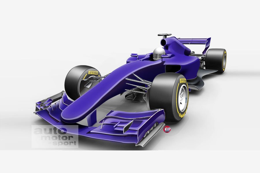

Giorgo piola a sorti ça:
va y avoir des ailes avant cassées...ou des crevaisons arrière encore
Re: Comment ameliorer la F1 en 2017?
Ca change tout
J'allais dire... ceci est une revolution
Mon dieu. Ils sont...
